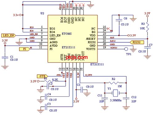

  ETOMS-ET21X111是一款高性能具有X、Y、Z坐标资料输出功能的光感传感器。具有如下特点:高速资料输出,每秒钟输出坐标资料高达75frame;低电压工作,电压范围2.7~3.5V;采用标准RS232串行资料输出格式输出坐标值;使用外部晶振,范围0.5~12MHz,通常采用3.58MHz;具有可控制曝光接口EO4~EO7。
  EO4~EO7这四个接口是用于曝光控制的,既可以用软件进行控制,也可以用硬件的方式进行控制。根据自己的需要选择合适的即可。本设计采用硬件的方式将这四个接口全部置为高电平。
  传感器周边详细的接口电路如图2所示,从图2中可知EO4~EO7为高,这是曝光设置为硬件拉高,也可以在软件中设置。IC正常工作时,坐标数据由RS232端口输出。注意图2中的4个LED为红外LED。IC工作电压是3.3V,系统采用5V供电。IC采用3.58MHz外接晶振,上电自动复位后即可正常工作。

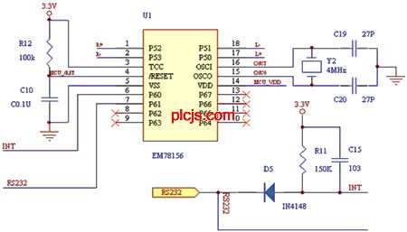

  2 MCU接口电路设计
  MCU周边控制电路详细设计如图3所示。图3中L、L+控制左边路马达PWM,R、R+控制右路马达PWM。RS232接收传感器坐标数据输入。IC工作于3.3V电压,上电后自动复位。系统时钟采用4MHz外接晶振。

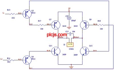

  3 左路马达控制电路
  左路马达控制电路如图4所示。右路马达控制电路同左路的一样,图中Q3、Q4采用PNP管,L和L+不可同时为LOW,以免造成短路。
