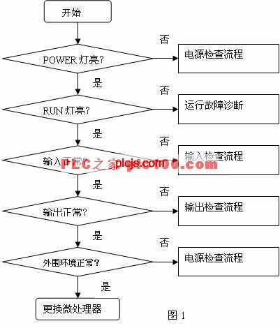

1.总体检查
根据总体检查流程图找出故障点的大方向,逐渐细化,以找出具体故障,如图1所示。

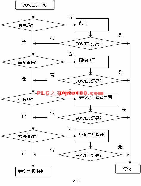

2.电源故障检查
电源灯不亮需对供电系统进行检查,检查流程图如图2所示。
<!--[if !vml]--><!--[endif]-->

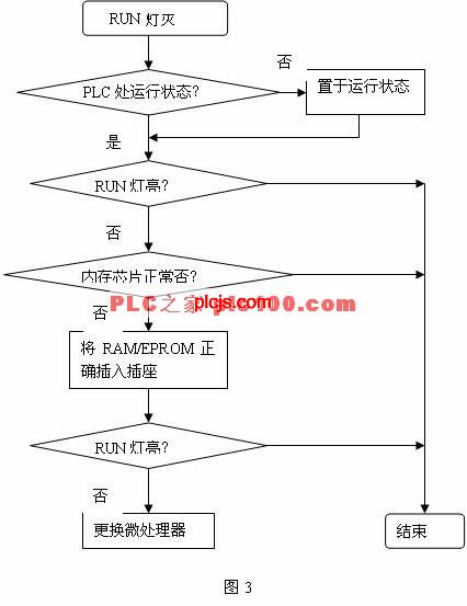

3.运行故障检查
电源正常,运行指示灯不亮,说明系统已因某种异常而终止了正常运行,检查流程图如图3所示。

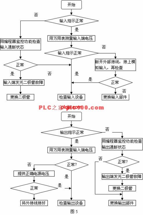

4.输入输出故障检查
输入输出是PLC与外部设备进行信息交流的通道,其是否正常工作,除了和输入输出单元有关外,还与联接配线,接线端子,保险管等元件状态有关。检查流程图如图4、图5所示。

三、故障的处理
图6-1             CPU装置、I/O扩展装置故障处理
序号
异常现象
可能原因
处理
1
[POWER]LED灯不亮
1.电压切换端子设定不良
正确设定切换装置
2.保险熔断
更换保险管

3
[RUN]LED灯不亮
1.程序错误
修改程序
2.电源线路不良
更换CPU单元
3.I/O单元号重复
修改I/O单元号
4.远程I/O电源关,无终端
接通电源
