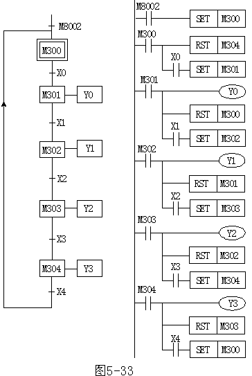

对于没有STL指令的PLC,也可以仿照STL指令的设计思路来设计顺序控制梯形图,这就是下面要介绍的仿STL指令的编程方式。
如图5-33所示为某加热炉送料系统的功能表图与梯形图。除初始步外,各步的动作分别为开炉门、推料、推料机返回和关炉门,分别用Y0、Y1、Y2、Y3驱动动作。X0是起动按钮,X1~X4分别是各动作结束的限位开关。与左侧母线相连的M300~M304的触点,其作用与STL触点相似,它右边的电路块的作用为驱动负载、指定转换条件和转换目标,以及使前级步的辅助继电器复位。
图5-33  加热炉送料系统的功能表图与梯形图
由于这种编程方式用辅助继电器代替状态器,用普通的常开触点代替STL触点,因此,与使用STL指令的编程方式相比,有以下的不同之处:
1)与代替STL触点的常开触点(如图5-33中M300~M304的常开触点)相连的触点,应使用AND或ANI指令,而不是LD或LDI指令。
2)在梯形图中用RST指令来完成代表前级步的辅助继电器的复位,而不是由系统程序自动完成。
3)不允许出现双线圈现象,当某一输出继电器在几步中均为“1”状态时,应将代表这几步的辅助继电器常开触点并联来控制该输出继电器的线圈。
