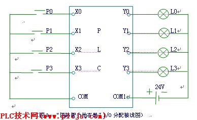

设智力测验时分四个组,每一组前面放一个按钮,当某一组先按下按钮时,其对应的指示灯亮,电铃响,此时其它按钮均失效。这样,先按下按钮的那一组,就抢到了“答题权”。这就是“四路智力抢答器”的“抢答”功能。
设计“四路智力抢答器”的关键是:四路信号优先择一,拒绝其余。
如果用逻辑门来实现的话,可以用五个四输入与非门和一级输出驱动电路来实现。但在这里仅介绍用PLC“程序”来实现“四路智力抢答器”逻辑功能的方法:
1、将如下程序语句写入PLC中:“0 LD X0   1 ANI Y1   2 ANI Y2   3 ANI Y3   4 OUT Y0   5 LD X1   6 ANI Y0   7 ANI Y2   8 ANI Y3   9 OUT Y1   10 LD X2   11 ANI Y0   12 ANI Y1   13 ANI Y3   14 OUT Y2   15 LD X3   16 ANI Y0   17 ANI Y1   18 ANI Y2   19 OUT Y3   20 END”
2、按照I/O分配接线图接线。I/O分配接线图如图3所示,图中P0—P3为四个按钮,X0—X3为输入继电器接口,Y0—Y3为输出继电器接口,COM为输入继电器的公共端,在内部已接电源负极,COM1为输出继电器分区的公共端,应接24V直流电源的正极。千万注意不能将COM和COM1连接在一起,否则,将造成电源短路,烧坏保险丝。因本实验台本身没有提供电铃,所以电铃在图中未画出,实际应用时可用相应的输出接继电器再控制电铃。
3、接线完毕,检查无误方可开机运行。运行调试时,应验证“程序”是否具有“抢答”功能,即在按下一键有效的情况下,看看其它键是否失效,如果是这样,说明“程序”是正确的,否则,就要查一查原因,看是什么问题。
     4、为了帮助初学者了解“四路智力抢答器”的工作原理,特附上梯形图如图4所示。
