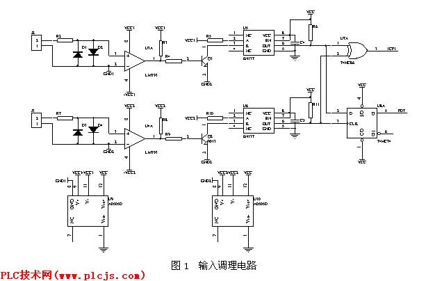

    图1为相位计的输入电路示意图,双电压比较器LM393的输入用二极管限制电压幅度在 V。其中J2和J3为电压输入。两路输入的过零检测结果进行异或,变换为宽度在0-180度的正脉冲,通过光耦隔离后再进行检测。输入电压的相位超前、滞后关系由D触发器74HC74检测。当输入1超前输入2时,D触发器的输出为高电平,反之为低电平。输入端的电源供给用A0505D隔离,由单片机端的+5V电源提供,两路输入通道之间也是相互隔离的。A0505D的输出没有经过稳压,所以逻辑芯片采用2-6V电源的HC系列。
     Atmega8采用16MHz的晶振,需要将其熔丝CKSEL3:0编程为1111,将CKOPT编程为0。复位端使用CAT809L,具有上电复位功能,电压超过阈值(4.63V)140ms后取消复位信号,增加系统的可靠性。系统还预留了10针的ISP接口,可以通过并口下载线等工具在系统更新程序。

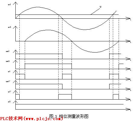

    输入通道采用四电压比较器LM393,LM393对上升沿和下降沿的响应延迟时间不对称。典型的上升沿延迟时间和下降沿延迟时间在5mV输入为0.8us和1.6us。LM393的输入端的阈值为5mV,在不同的输入电压下,过零点的检测存在不同的误差。在单向过零检测中这些误差都必然存在。该相位计采用双向过零检测技术,可以把上述延迟时间和阈值点的误差抵消掉。同时在输入电压有一定畸变时,如输入电压附加有直流成分等,仍能保持较高精度。如图3所示,ui1和ui2为输入电压,理论上的LM339的输出和异或门的输出如曲线uo1、uo2、u1所示,如果输入电压附有直流分量U,由图中可以看出,异或门的输出u1’经过平均后与理论曲线等效。D触发器的输出如u2所示,此时为高电平。
