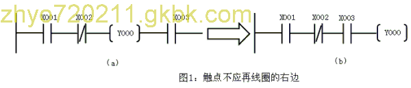

       一,梯形阶梯都是始于左母线,终于右母线(通常可以省掉不画,仅画左母线)。每行的左边是接点组合,表示驱动逻辑线圈的条件,而表示结果的逻辑线圈只能接在右边的母线上。接点不能出现在线圈右边。如下图(a)应改为(b):

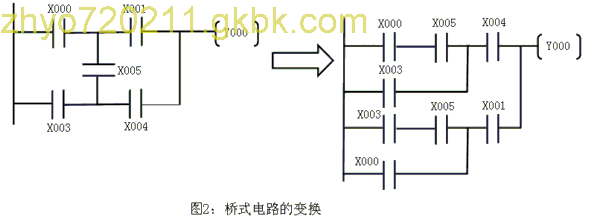

       二,接点应画在水平线上,不应画在垂直线上,如下图(a)中的接点X005与其它接点间的关系不能识别。对此类桥式电路,应按从左到右,从上到下的单向性原则,单独画出所有的去路。如图(b)所示:

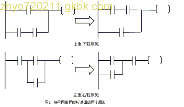

        三,并联块串联时,应将接点多的去路放在梯形图左方(左重右轻原则);串联块并联时,应将接点多的并联去路放在梯形图的上方(上重下轻的原则)。这样做,程序简洁,从而减少指令的扫描时间,这对于一些大型的程序尤为重要。如下图所示:

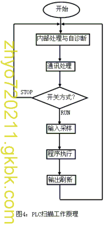

       PLC的CPU采用循环扫描的工作方式。一般包括五个阶段(如图所示):内部诊断与处理,与外设进行通讯,输入采样,用户程序执行和输出刷新。当方式开关处于STOP时,只执行前两个阶段:内部诊断与处理,与外设进行通讯。
      1,输入采样阶段
      PLC顺序读取每个输入端的状态,并将其存入到我们称之为输入映像寄存器的内在单元中。当进入程序执行阶段,如输入端状态发生改变.输入映象区相应的单元信息并不会跟着改变,只有在下一个扫描周期的输入采样阶段,输入映象区相应的单元信息才会改变。因此,PLC会忽视掉小于扫描周期的输入端的开关量的脉冲变化。
     2,程序执行阶段
      PLC从程序0步开始,按先上后下,先左后右的顺序扫描用户程序并进行逻辑运算。PLC按输入映象区的内容进行逻辑运算,并把运算结果写入到输出映象区,而不是直接输出到端子。
     3,输出刷新阶段
      PLC根据输出映象区的内容改变输出端子的状态。这才是PLC的实际输出。
