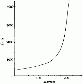

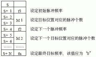

    FP1有一条SPD0指令,该指令配合HSC和Y7的脉冲输出功能可实现速度及位置控制。速度控制梯形图见图1,控制方式参数见图2,脉冲输出频率设定曲线见图3。

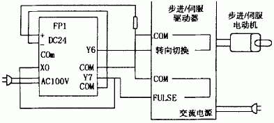

图4 控制系统原理图

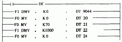

    图4是控制系统的原理接线图,图4中Y7输出的脉冲作为步进电机的时钟脉冲,经驱动器产生节拍脉冲,控制步进电机运转。同时Y7接至PLC的输入接点X0,并经X0送至PLC内部的HSC。HSC计数Y7的脉冲数,当达到预定值时发生中断,使Y7的脉冲频率切换至下一参数,从而实现较准确的位置控制。实现这一控制的梯形图见图5。
图5 控制梯形图
    控制系统的运行程序:第一句是将DT9044和DT9045清零,即为HSC进行计数做准备;第二句~第五句是建立参数表,参数存放在以DT20为首地址的数据寄存器区;最后一句是启动SPD0指令,执行到这句则从DT20开始取出设定的参数并完成相应的控制要求。
    由第一句可知第一个参数是K0,是PULSE方式的特征值,由此规定了输出方式。第二个参数是K70,对应脉冲频率为500Hz,于是Y7发出频率为500Hz的脉冲。第三个参数是K1000,即按此频率发1000个脉冲后则切换到下一个频率。而下一个频率即最后一个参数是K0,所以当执行到这一步时脉冲停止,于是电机停转。故当运行此程序时即可使步进电机按照规定的速度、预定的转数驱动控制对象,使之达到预定位置后自动停止。
