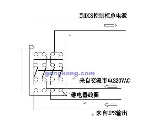

   具体做法是:我们利用一个JZT-44中间继电器将原来的单纯UPS供电模式改为市电、UPS双向供电模式。接线图如下:
   JZT-44型中间继电器有四路常开触点,四路常闭触点,我们将继电器的一端常开触点和常闭触点短接送至DCS控制系统总电源,然后将继电器的另一端常开触点接UPS输出,常闭触点接交流市电220VAC,再将继电器线圈并联至UPS输出端。接通电源时,交流市电首先通过中间继电器常闭触点给DCS控制系统供电,当UPS开启时,UPS输出220VAC,继电器线圈带电动作,常闭触点释放,常开触点吸合,改为UPS直接供电,正常运行时一直是由UPS供电,一旦UPS出现故障或需要检修UPS时,只需将UPS关闭,这样中间继电器的常开触点由闭合转为释放,常闭触点吸合,又改为交流电供电状态。因此,DCS控制系统的供电安全系数大大的得到提高,这种供电方法不仅适用于DCS控制系统,也适用配有UPS的重要仪器的供电。为了增加触点的容量,可以将四个触点两两并联。
