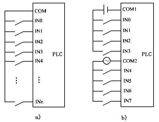

2)输入接线方式
开关量输入模块主要有汇点式和分组式两种接线方式,如图6-2所示。
图6-2开关量输入模块的接线方式
a)汇点式输入    b)分组式输入
汇点式的开关量输入模块所有输入点共用一个公共端(COM);而分组式的开关量输入模块是将输入点分成若干组,每一组(几个输入点)有一个公共端,各组之间是分隔的。分组式的开关量输入模块价格较汇点式的高,如果输入信号之间不需要分隔,一般选用汇点式的。
3)注意同时接通的输入点数量
对于选用高密度的输入模块(如32点、48点等),应考虑该模块同时接通的点数一般不要超过输入点数的60%。
4)输入门槛电平
为了提高系统的可靠性,必须考虑输入门槛电平的大小。门槛电平越高,抗干扰能力越强,传输距离也越远,具体可参阅PLC说明书。

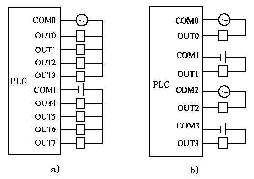

2)输出接线方式
开关量输出模块主要有分组式和分隔式两种接线方式,如图6-3所示。
图6-3 开关量输出模块的接线方式
  a)分组式输出   b)分隔式输出
分组式输出是几个输出点为一组,一组有一个公共端,各组之间是分隔的,可分别用于驱动不同电源的外部输出设备;分隔式输出是每一个输出点就有一个公共端,各输出点之间相互隔离。选择时主要根据PLC输出设备的电源类型和电压等级的多少而定。一般整体式PLC既有分组式输出,也有分隔式输出。
