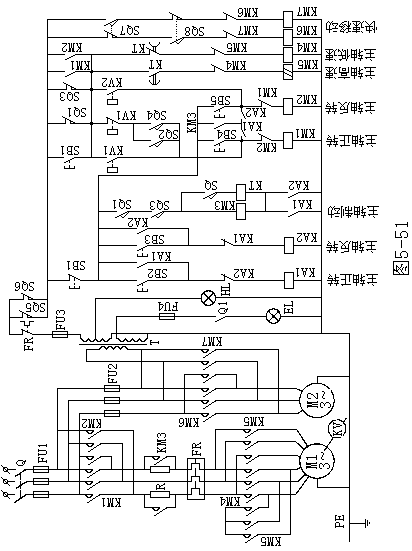

如图5-51所示为某卧式镗床继电器控制系统的电路图,包括主电路、控制电路、照明电路和指示电路。镗床的主轴电机M1是双速异步电动机,中间继电器KA1和KA2控制主轴电机的起动和停止,接触器KM1和KM2控制主轴电机的正反转,接触器KM4、KM5和时间继电器KT控制主轴电机的变速,接触器KM3用来短接串在定子回路的制动电阻。SQ1、SQ2和SQ3、SQ4是变速操纵盘上的限位开关,SQ5和SQ6是主轴进刀与工作台移动互锁限位开关,SQ7和SQ8是镗头架和工作台的正、反向快速移动开关。
图5-51  卧式镗床的继电器控制电路

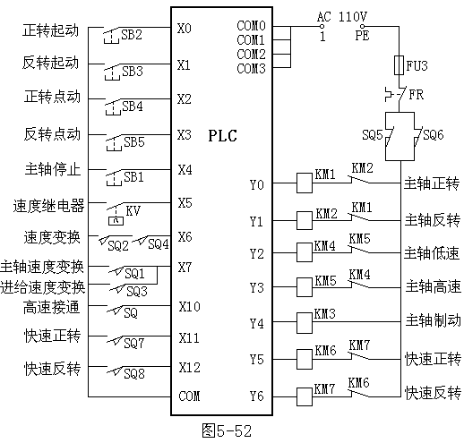

改造后的PLC控制系统的外部接线图中,主电路、照明电路和指示电路同原电路不变,控制电路的功能由PLC实现,PLC的I/O接线图如图5-52所示。
图5-52  卧式镗床PLC控制系统I/O接线图

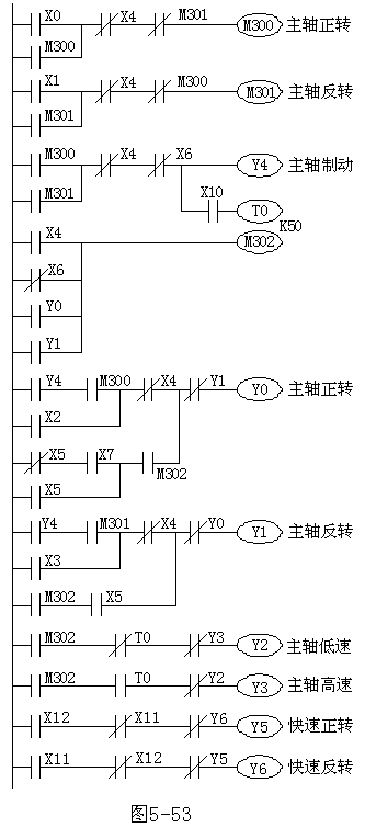

根据PLC的I/O对应关系,再加上原控制电路(图5-51)中KA1、KA2和KT分别与PLC内部的M300、M301和T0相对应,可设计出PLC的梯形图如图5-53所示。
图5-53  卧式镗床PLC控制系统的梯形图
设计过程中应注意梯形图与继电器电路图的区别。梯形图是一种软件,是PLC图形化的程序,PLC梯形图是串行工作的,而在继电器电路图中,各电器可以同时动作(并行工作)。
