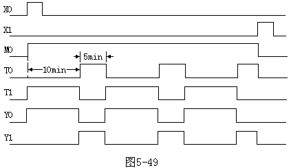

(1)控制要求  有A1和A2两台电机,按下启动按钮后,Al运转l0min,停止5 min,A2与A1相反,即A1停止时A2运行,A1运行时A2停止,如此循环往复,直至按下停车按钮。
(2)I/O分配  X0为启动按钮、X1为停车按钮、Y0为A1电机接触器线圈、Y1为A2电机接触器线圈。
(3)画时序图  为了使逻辑关系清晰,用中间继电器M0作为运行控制继电器,且用T0控制A1运行时间,T1控制A1停车时间。根据要求画出时序图如图5-49所示,由该图可以看出,T0和T1组成闪烁电路,其逻辑关系表达式如下:
图5-49  两台电机顺序控制时序图
