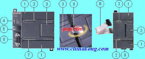

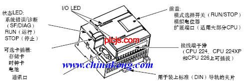

一、S7-200 PLC结构
S7-200 CPU将一个微处理器、一个集成电源和数字量I/O点集成在一个紧凑的封装中,从而形成了一个功能强大的微型PLC, 在下载了程序之后,S7-200将保留所需的逻辑,用于监控应用程序中的输入输出设备。
①I/O接线端子排;
②输出 LED指示;
③前盖:模式选择开关(RUN/STOP);模拟电位器;扩展端口(适用大部分CPU)
④状态LED:系统错误/诊断(SF/DIAG);RUN(运行);STOP(停止)
⑤可选卡插槽:存储卡;时钟卡;电池卡
⑥通讯口
⑦输入 LED指示
⑧扩展电缆
⑨用于装上标准(DIN)导轨的夹片
S7-200 CPU结构图

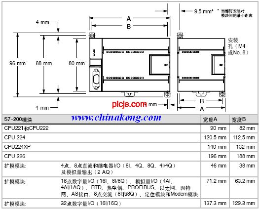

二、S7-200 PLC安装
S7--200既可以安装在控制柜背板上,也可以安装在标准导轨上;既可以水平安装,也可以垂直安装
  • S7-200按照惯例,在安源装器件时,总是把产生高电压和高电子噪声设备与诸如S7--200这样的低压、逻辑型的设备分隔开。
  • 在控制柜背板上安排S7--200时,应区分发热装置并把电子器件安排在控制柜中温度较低的区域内。电子器件在高温环境下工作会缩短其无故障时间。
  • 要考虑控制柜背板的布线,避免将低压信号线和通讯电缆与交流供电线和高能量、开关频率很高的直流线路布置在一个线槽中。
  • 在安排S7-200设备时,应留出接线和连接通讯电缆的足够空间。当配置S7-200系统时,可以灵活地使用I/O扩展电缆。
  • S7-200设备的设计应当采用自然的对流散热方式,在器件的上方和下方都必须留有至少25mm的空间,以便于正常的散热。前面板与背板的板间距离也应保持至少75mm。
1、DIN导轨安装
2、背板安装
S7-200的CPU和扩展模块都有安装孔,可以很方便地安装在背板上。
