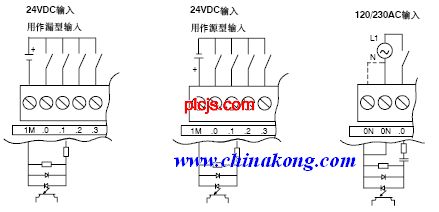

1、数字量输入扩展模块(EM221)接线图
输入接线形式简图

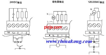

2、数字量输出扩展模块(EM222)接线图
输出接线形式简图
