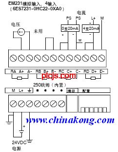

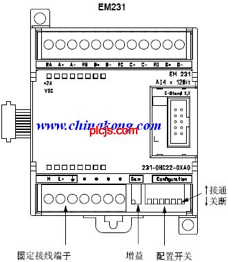

1、模拟量输入扩展模块(EM231)接线图及输入范围配置

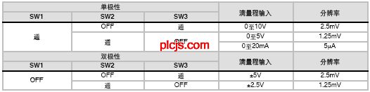

配置EM231
表所示为如何使用配置DIP开关配置EM231模块。开关1、2和3选择模拟输入范围。所有输入设置为相同的模拟输入量程。该表中,ON是闭合,OFF是断开。只在电源接通时读取开关设置。

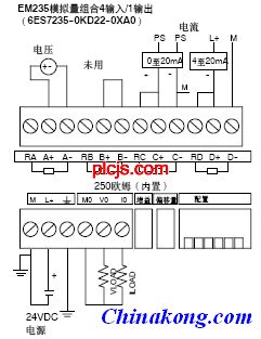

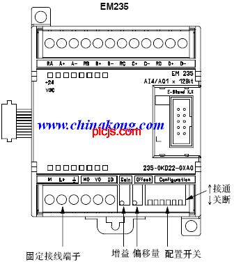

3、模拟量输入/输出扩展模块(EM235)接线图及输入范围配置

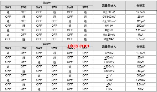

配置EM235
表所示为如何使用配置DIP开关配置EM235模块。开关1至6可选择输入量程和分辨率。所有的输入都设置为相同的模拟输入量程和格式。表所示为如何选择单极性/双极性(开关6)、增益(开关4和5)以及衰减(开关1,2和3),在该表中,ON是闭合,OFF是断开。只在电源接通时读取开关设置。
