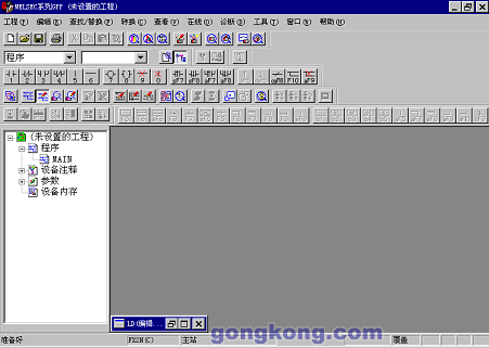

  GPP软件使用起来灵活、简单、方便,我们把它安装在程序中,使用时只要进入程序,选中MELSEC Applications → 在WINDOWS下运行的GPP ,打开工程,选中新建,出现如下图5-1画面,先在PLC系列中选出你所使用的程控器的CPU系列,如在我们的实验中,选用的是FX系列,所以选FXCPU,PLC类型是指选机器的型号,我们实验用FX2N系列,所以选中FX2N(C),确定后出现如图5-2画面,在画面上我们清楚地看到,最左边是根母线,兰色框表示现在可写入区域,上方有菜单,你只要任意点击其中的元件,就可得到你所要的线圈、触点等。

   如你要在某处输入X000,只要把兰色光标移动到你所需要写的地方,然后在菜单上选中 ┫┣ 触点,出现如下图5-3画面:
   图 5-3
  再输入X000,即可完成写入X000。
