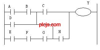

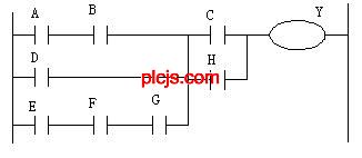

一、梯形图中的触点应画在水平线上,而不能画在垂直分支上,如图1(a),由于X005画在垂直分支上,这样很难判断与其他触点的关系,也很难判断X005与输出线圈Y001的控制方向,因此应根据从左至右,自上而下的原则。正确的画法如图1(b)
图1(a)
 图1(b)
