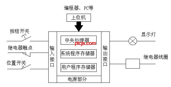

二、PLC的硬件结构:
1、硬件框图

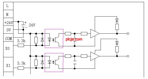

2、输入接口电路
为了保证能在恶劣的工业环境中使用,PLC输入接口都采用了隔离措施。如下图,采用光电耦合器为电流输入型,能有效地避免输入端引线可能引入的电磁场干扰和辐射干扰。
在光敏输出端设置RC滤波器,是为了防止用开关类触点输入时触点振颤及抖动等引起的误动作,因此使得PLC内部约有10ms的响应滞后。
当各种传感器(如接近开关、光电开关、霍尔开关等)作为输入点时,可以用PLC机内提供的电源或外部独立电源供电,且规定了具体的接线方法,使用时应加注意。

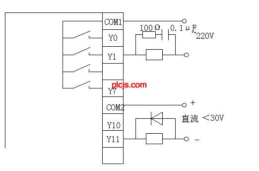

3、输出接口电路
    PLC一般都有三种输出形式可供用户选择,即继电器输出,晶体管输出和晶闸管输出。
在线路结构上都采用了隔离措施。
特点:
继电器输出:开关速度低,负载能力大,适用于低频场合。
晶体管输出:开关速度高,负载能力小,适用于高频场合。
晶闸管输出:开关速度高,负载能力小,适用于高频场合。
注意事项:
(1)PLC输出接口是成组的,每一组有一个COM口,只能使用同一种电源电压。
(2)PLC输出负载能力有限,具体参数请阅读相关资料。
(3)对于电感性负载应加阻容保护。
(4)负载采用直流电源小于30V时,为了缩短响应时间,可用并接续流二极管的方法改善响应时间。
