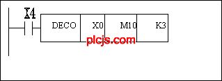

( a )当 [D] 是位元件时 , 以源 [S] 为首地址的 n 位连续的位元件所表示的十进制码值为 Q , DECO 指令把以 [D] 为首地址目标元件的第 Q 位 ( 不含目标元件位本身 ) 置 1 ,其他位置 0 。说明如图所示 , 源数据 Q=20+21=3, 因此从 M10 开始的第 3 位 M13 为 1 。当源数据 Q 为 0, 则第 0 位 ( 即 M10) 为 1 。
![]() 若 n=0 时,程序不执行; n=0~8 以外时,出现运算错误。若 n=8 时, [D] 位数为 28=256 。驱动输入 OFF 时,不执行指令,上一次解码输出置 1 的位保持不变。
若指令是连续执行型,则在各个扫描周期都执行,必须注意。

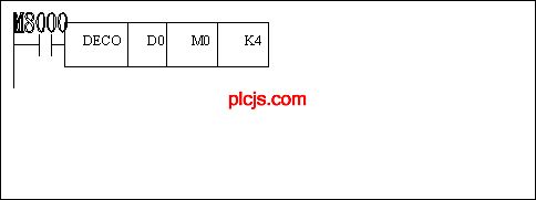

DECO 指令应用如图所示,根据 D0 所存储的数值,将 M 组合元件的同一地址号接通。在 D0 中存储 0~15 的数值。取 n=K4 ,则与 D0 ( 0~15 )的数值对应, M0~M15 有相应 1 点接通。
![]() n 在 K1~K8 间变化,则可以与 0~255 的数值对应。但是为此解码所需的目标的软元件范围被占用,务必要注意,不要一其他控制重复使用。
