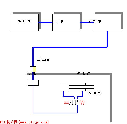

1.          气压系统基本架构
  下面是一个简单的架构:
2.          气压源:工作压力 4~7 bar ( 1 Kg / cm2 = 0.981 bar)
3.          三点组合(调理组):调压、滤水、润滑
4.   气压缸:单动缸、双动缸
5.   方向阀

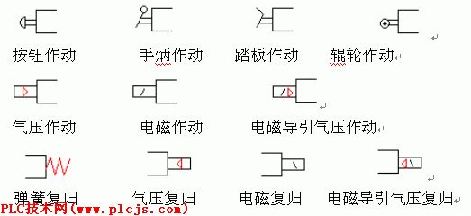

 (2)作动与复归方式
   例如:3口2位 按钮作动 弹簧复归 的方向阀
  例题:说出下图作动与复归方式

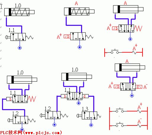

6.          基本气压回路
