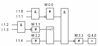

中间输出指令用于存储RLO的中间值,该值是中间输出指令前的位逻辑操作结果。中间输出指令不能用于结束一个逻辑串,因此,中间输出指令不能放在逻辑串的结尾或分支的结尾处。
例3.1.5
M 0.0的缓存器中存放着I 1.0和I 1.1相与后取反的结果;
M 1.1的缓存器中存放着I 1.2和I 1.3相与后取反的结果;
M 2.2的缓存器中存放着I 1.4的逻辑运算结果;
M 3.3的缓存器中存放上述整个逻辑运算的结果。
