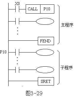

      子程序调用指令CALL的编号为FNC01。操作数为P0~P127,此指令占用3个程序步。
子程序返回指令SRET的编号为FNC02。无操作数,占用1个程序步。
如图1所示,如果X0接通,则转到标号P10处去执行子程序。当执行SRET指令时,返回到CALL指令的下一步执行。
图1  子程序调用与返回指令的使用
使用子程序调用与返回指令时应注意:
1)转移标号不能重复,也不可与跳转指令的标号重复;
2)子程序可以嵌套调用,最多可5级嵌套。
