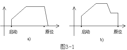

在机械工作运行过程中工作的速度与精度往往存在矛盾,为提高机械效率而提高速度时,停车控制上便出现了问题。所以进行定位控制是十分必要的。举一个简单的例子,电机带动的机械由启动位置返回原位,如以最快的速度返回,由于高速停车惯性大,则在返回原位时偏差必然较大,如图1a所示;若采用如图1a所示的方式先减速便可保证定位的准确性。
图1  定位控制模块
