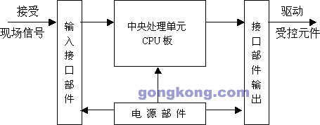

-般讲,PLC分为箱体式和模块式两种。但它们的组成是相同的,对箱体式PLC,有一块CPU板、I/O板、显示面板、内存块、电源等,当然按CPU性能分成若干型号,并按I/O点数又有若干规格。对模块式PLC,有CPU模块、I/O模块、内存、电源模块、底板或机架。无任哪种结构类型的PLC,都属于总线式开放型结构,其I/O能力可按用户需要进行扩展与组合。PLC的基本结构框图如下:
