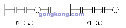

  2、 梯形图每一行都是从左边开始,线圈接在最右边(线圈右边不允许再有接触点),如图(a)错,图(b)正确。

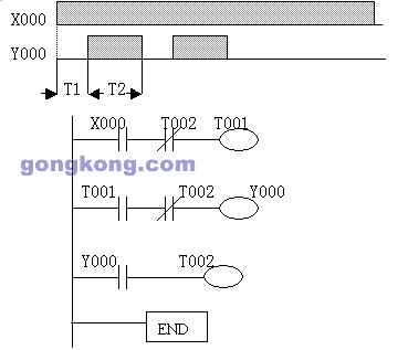

   运用定时器还可构成振荡电路,如根据下面的时序图,我们可用两个定时器T001、T002构成振荡电路,其梯形图如下:

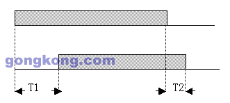

  下面是一个延时接通/延时断开电路。同学们根据时序图,画出梯形图。
