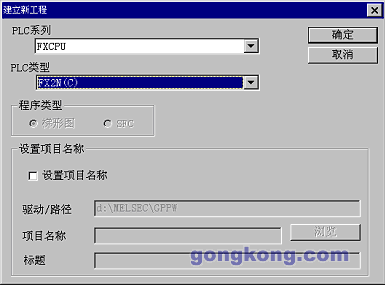

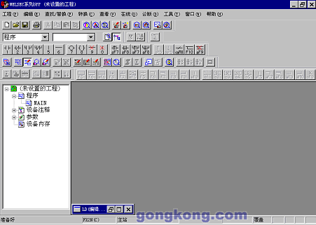

  GPP软件使用起来灵活、简单、方便,我们把它安装在程序中,使用时只要进入程序,选中MELSEC Applications → 在WINDOWS下运行的GPP ,打开工程,选中新建,出现如下图5-1画面,先在PLC系列中选出你所使用的程控器的CPU系列,如在我们的实验中∮玫氖荈X系列,所以选FXCPU,PLC类型是指选机器的型号,我们实验用FX2N系列,所以选中FX2N(C),确定后出现如图5-2画面,在画面上我们清楚地看到,最左边是根母线,兰色框表示现在可写入区域,上方有菜单,你只要任意点击其中的元件,就可得到你所要的线圈、触点等。

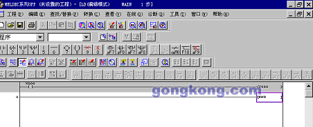

   如你要在某处输入X000,只要把兰色光标移动到你所需要写的地方,然后在菜单上选中 ┫┣ 触点,出现如下图5-3画面:
   图 5-3
  再输入X000,即可完成写入X000。
  如要输入一个定时器,先选中线圈,再输入一些数据,数据的输入标准在第三章中已提过,图5-4显示了其操作过程。
   图 5-4
  对于计数器,因为它有时要用到两个输入端,所以在操作上既要输入线圈部分,又要输入复位部分,其操作过程如图5-5、5-6所示。
   图 5-5
  注意,在图5-5中的箭头所示部分,它选中的是应用指令,而不是线圈。
   图 5-6
  计数器的使用方法及计数范围在第三章中已讲过,同学们可自己查阅。图5-7是一个简单的计数器显示形式。
   图 5-7

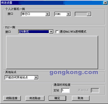

  只有当梯形图转换完毕后,才能进行程序的传送,传送前,必须将FX2N面板上的开关拨向STOP状态,再打开“在线”菜单,进行传送设置,如下图5-9所示:
   图 5-9
  根据图示,你必须确定你的PLC与计算机的连接是通过COM1口还是COM2口连接,在实验中我们已统一将RS-232线连在了计算机的COM1口,你在操作上只要进行设置选择。
