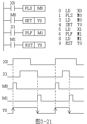

微分指令(PLS/PLF)
(1)PLS(上升沿微分指令) 在输入信号上升沿产生一个扫描周期的脉冲输出。
(2)PLF(下降沿微分指令) 在输入信号下降沿产生一个扫描周期的脉冲输出。
微分指令的使用如图 1所示,利用微分指令检测到信号的边沿,通过置位和复位命令控制Y0的状态。
图 1  微分指令的使用
PLS、PLF指令的使用说明:
1)PLS、PLF指令的目标元件为Y和M;
2)使用PLS时,仅在驱动输入为ON后的一个扫描周期内目标元件ON,如图3-21所示,M0仅在X0的常开触点由断到通时的一个扫描周期内为ON;使用PLF指令时只是利用输入信号的下降沿驱动,其它与PLS相同。
