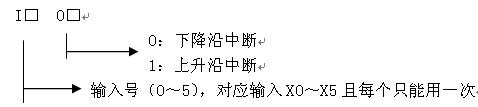

(1)输入中断用指针(I00□~I50□)  共6点,它是用来指示由特定输入端的输入信号而产生中断的中断服务程序的入口位置,这类中断不受PLC扫描周期的影响,可以及时处理外界信息。输入中断用指针的编号格式如下:
例如:I101为当输入X1从OFF→ON变化时,执行以I101为标号后面的中断程序,并根据IRET指令返回。
