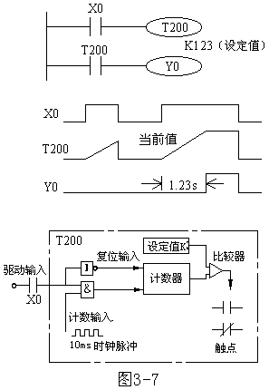

下面举例说明通用定时器的工作原理。如图1所示,当输入X0接通时,定时器T200从0开始对10ms时钟脉冲进行累积计数,当计数值与设定值K123相等时,定时器的常开接通Y0,经过的时间为123×0.01s=1.23s。当X0断开后定时器复位,计数值变为0,其常开触点断开,Y0也随之OFF。若外部电源断电,定时器也将复位。
图1  通用定时器工作原理
