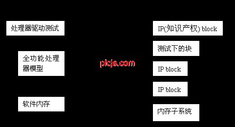

嵌入式代码是个名副其实的可移植性测试平台。只要地址映射在整个硬件设计过程中保持一致,用C语言或汇编语言编写的并且经过编译后运行于处理器上的测试程序就可以使用于模块、子系统、芯片和系统级上,也能运行于物理原型上。没有其他测试平台语言或测试平台工具能够做到这一点。
处理器驱动测试程序的可移植性背后的神秘之处在于其设计细节的独立性。测试程序简单地将数据读取或写入到特定的寄存器或内存地址上。只要此地址在处理器的线性地址空间(地址映射)位置保持不变,测试程序就不必依靠实际的传输机制。单个测试程序不用改变一行源代码就可以容纳大量的硬件变量:
•总线实现:总线周期可以是具有详细时序的管脚级的或是高级的事务。处理器模型规定了插入每个总线周期的详细级别。
•硬件描述:硬件可以在硅片上的寄存器传送级、门级或实现级事务上建模。只要在设计中硬件描述可以将读写操作传递到正确的寄存器中,测试程序就不用在乎完成交互的具体的仿真级别。
• 内存:内存子系统可以很详细地实现(flash,DDR2)或者抽象为简单的阵列。通常,内存子系统不在模块级出现。先进的联合仿真工具允许使用者声明内存参考和用于程序存储、堆栈的内存空间。在子系统级,不用改变模块级测试程序就能引入详细的内存模型。务必要增加代码来配置内存管理单元,但是,一旦配置了模块,测试程序将会毫无变化地运行。
用C语言或汇编语言编写的并且编译至目标的测试程序能够以极不同的速度运行,这取决于硬件平台如何实现。对于门级签核(signoff)仿真,运行速度从真实目标上的实时速度到每秒大约一个模块。
图片来源:Mentor图像公司
图片来源:Mentor图像公司
同样的模块级测试可以用于整个验证过程中。其他模块和内存子系统的变化对此测试不起作用。
