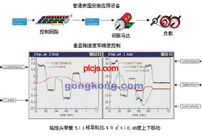

例如:当设计用来印制电路板的新型General Surface Mount (GSM1)贴片设备时,纽约Binghamton 市Universal Instruments公司必须改进系统轴头和Z轴的装配,并且设计可以支持轴头包括10毫秒建立时间在内的加速和减速特性的机械元件。 Universal公司的运动控制工程师Jim York说,他的公司用仿真软件将屏幕上的预定功能块和GSM1伺服驱动器中特有的模型属性连在一起,这些属性包括位置,速度、电流控制以及影响索力的包括加速和减速特性、负载量、刚度特性和摩擦力等所有参数(见图1)。
图1
图1 虚拟目标接线
Universal Instruments公司在制造GSM1贴片设备前采用仿真软件模拟其实际电流、负载位移、负载转矩和电缆轮廓
York说,“通过弹出的对话框在适当的模块中直接输入元件操作参数,仿真时,我们可以通过图像和实时曲线观察电缆张力的动态变化。输入已知的加速度、减速度和负载量时,我们可以立刻观察到其对张力的影响,这样就能调整刚度特性从而保持张力一直为正。”
“与组装电路试验板和进行物理测试相比,应用仿真可以让我们以更快的速度设计GSM1。同样,GSM1仿真精度高,能够让我们分析在电路试验板中很难观察到的信号。因为可以看到整个机械负载的动态图像,所以我们就可以设计元件使其适合垂直轴上加速和减速特性,确保当负载上下移动时对它的严格控制。通过仿真验证设计方案,我们就可以在制造原型之前确定恰当的元件,这样就显著地缩短了设计周期。”

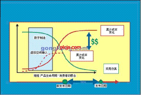

“人们必须意识到仿真不是卡通片,是可以信任的,和实际系统一样是可以用来使用的。” Delmia公司全球市场执行理事Robert Axtman说,“在制造和安装生产系统以前,你可以设计周转时间和物质流量,优化生产系统。目前有百分之八十到九十的系统在功能上提前检验合格,这就能帮助用户实现其起步生产目标并且节省了成本。”(见图2)
图2
图2 实际成本节省情况
Delmia公司报告中指出,在虚拟世界中解决了设计错误问题,不但节省了机器改造的成本而且缩短了实际中投放市场的时间.
