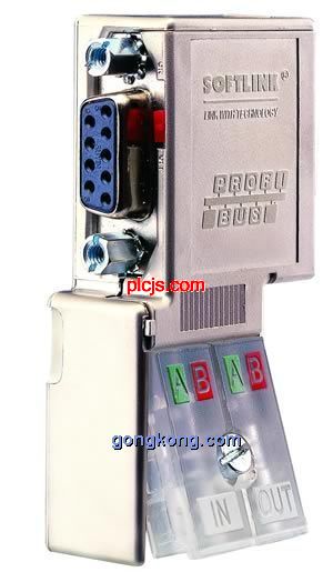

新型自诊断型总线连接器具有蓝、绿、橙三个LED指示灯,以显示网络和总线连接器的工作状态或故障装态: 橙色指示灯为终端电阻指示灯。 绿色指示灯为系统硬件连接指示。 蓝色指示灯为网络传输指示灯。 在一个网络段中,最多可以同时有26只自诊断型总线连接器同时工作。 同时,该新型自诊断型总线连接器还具有快速接线功能,为客户节省了安装时间。 新型自诊断型总线连接器的订货型号为: 300-972-BA6000 金属屏蔽外壳,自诊断功能,快速接线,无编程口 300-972-BB6000 金属屏蔽外壳,自诊断功能,快速接线,有编程口 ![]() ![]() ![]() ![]() |
