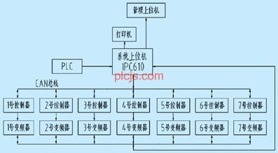

4.1 总体结构
总体结构框图如图3所示,系统主要由操作站(计算机监控单元)和控制站组成。
图3 总体结构框图
系统操作站主要负责各智能控制器、变频器的参数设定、数据处理、信息收集、工作状况显示、历史数据查询,并依据需要对前言设备进行冗余处理及对PLC进行编程,操作站通过CAN总线适配卡和外部CAN总线相连接,传输介质为双绞线,连接到每个智能控制器和变频器的总线接口。每个智能控制器控制一台配料皮带秤。
