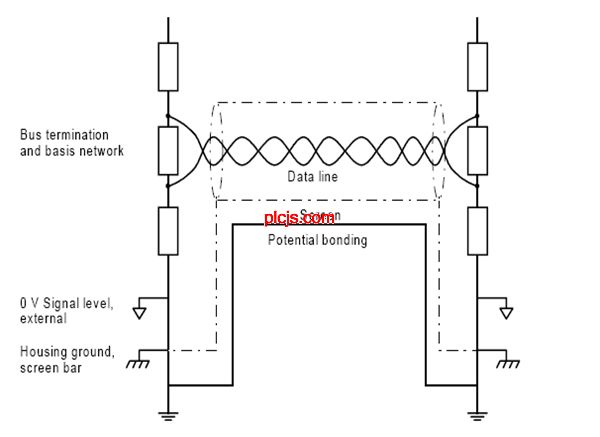

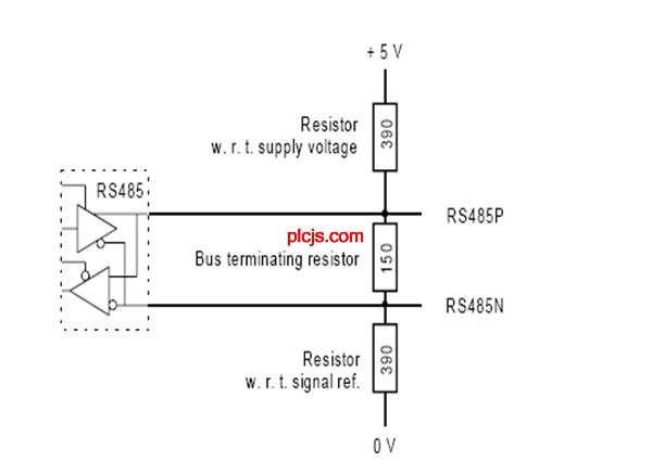

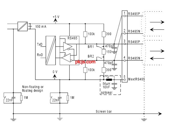

下图是485通讯的建议接线方式,供大家参考。
