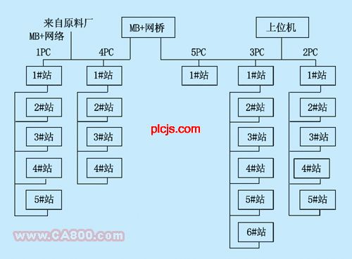

某烧结厂2×90m2烧结机扩容改造工程plc控制系统,其结构如图1所示。5套plc(1-5pc)控制系统分别负责原料配料,熔剂,混料,烧结,成品等工艺系统的检测和控制,之间通过modbusplas总线进行连接。每套plc带有若干远程i/o分站,分站与主站的通讯采用了rio高速局域网络(1.544mbit/slan),通讯介质为75ω同轴电缆。

该系统运行的环境比较恶劣,工艺设备中有大量的变频器,粉尘,噪音,震动等。该系统正常工作时处于连锁运行状态,每台设备的运行状态均取决于它的前后设备的运行状态。如图2所示,从3#圆筒到混—13皮带,均受3pc的3#远程站控制,而这段设备的自动启动和停止则由混—3皮带和5#圆筒的状态决定,即混—3皮带启动,则3#圆筒至混—13皮带自动顺序启动—;混3皮带停机,则3#圆筒至混—13皮带顺序停机。
图1 plc系统配置图
图2 每台设备的运行状态
在系统调试过程中,其3pc(烧结成品控制系统)的3#站控制的3#圆筒至混—13皮带出现频繁自动启动/停止的现象。经过现场分析,在排除了设备本身的原因后,认为主要是系统的干扰导致远程i/o的通讯不正常而造成的。这些干扰可能有以下原因引起:
