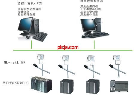

方案配置:
方案描述:
NL-netLINK的MPI端口插入S7系列CPU的MPI通讯口,另一端以太网RJ45端口接入企业局域网,计算机安装Hilscher IP-Driver和OPCServer。
工作方式:
通过OPCServer:监控计算机可以对系统进行动态监控;网络数据服务器可以对系统的数据采集、处理和归档。
