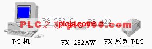

3.1 硬件连接
PC机与FX系列PLC不能直接连接,要经过FX-232AW单元进行RS232C/RS-422的变换,下图表示了它们之间的连接关系:

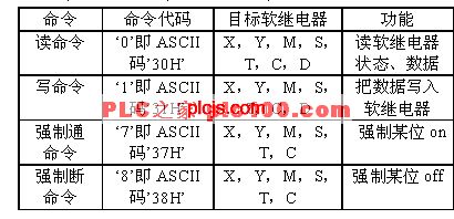

(2)通信命令
FX系列PLC有4个通信命令,它们是读命令、写命令、强制通命令、强制断命令,如下表所示。表中X—输入继电器;Y—输出继电器;M—辅助继电器;S—状态元件;T—定时器;C—计数器;D—数据寄存器。
