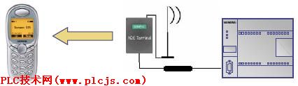

自由口模式允许应用程序控制S7-200 CPU 的通讯端口,使用PC/PPI 电缆和自由口功能,
可以将S7-200 连接到带有RS-232 兼容接口的多种设备,比如调制解调器。这里我们将介绍如
何用S7-200 连接GSM 调制解调器发送短消息,并通过这个例子来介绍应用S7-200 自由口编程
的一般原则时及应注意的问题。

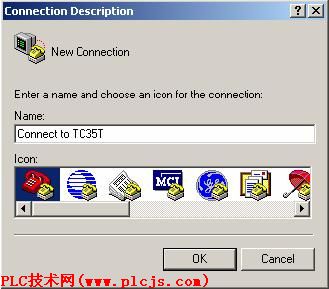

3. 为连接取名Connect to TC35T

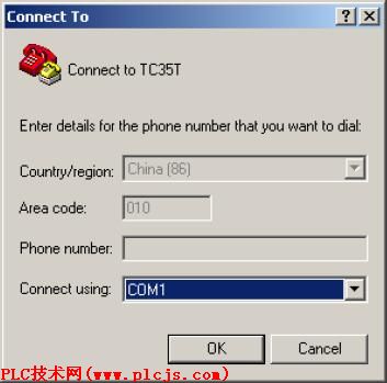

4. 选择TC35 连接的串口COM1

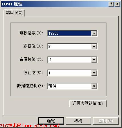

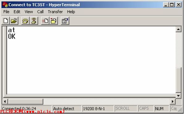

5. 按照下图的参数设置端口。19 200 bps 为TC35 默认的端口波特率,如果该波特率已被
更改,请选择正确的波特率。

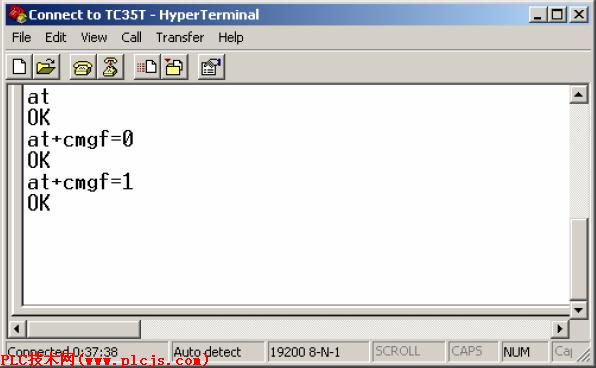

6. 在窗口中键入AT 回车测试与TC35 的连接,如果连接正确,TC35 将返回OK。
7. TC35 可以发送两种格式的短消息,普通文本格式和PDU 格式。应用普通文本格式时,
短消息内容以ASCII 码格式直接输入,操作比较简单,缺点是只能发送英文短消息;应
用PDU 格式时,短消息内容以Unicode 格式输入,可以发送任何文字,缺点是短消息
内容需要转换成Unicode 码,并且要把短消息按PDU 格式打包,操作比较复杂(编程
复杂)。通过指令AT+CMGF=0 设置TC35 以PDU 格式发送短消息(默认),AT+CMGF=1
设置TC35 以普通文本格式发送短消息。

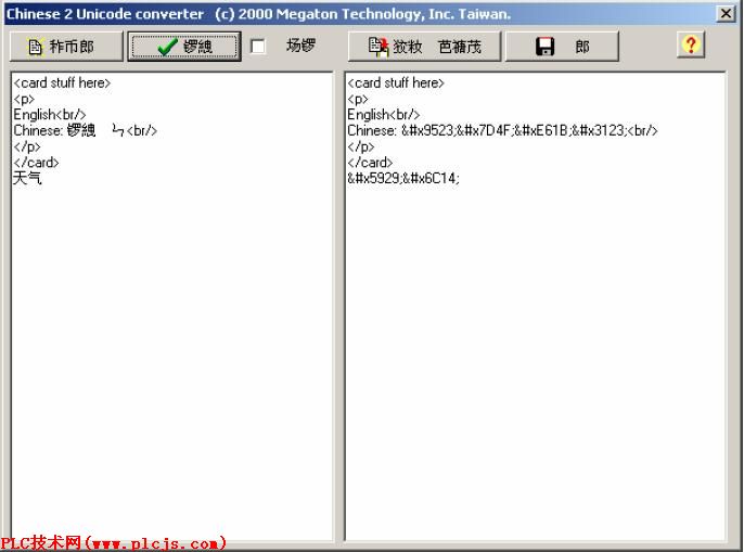

卡在使用前要用手机设置好短消息服务中心号码(+8613800100500)。汉字的Unicode 码可
以通过编码转换软件得到,我们使用的是Megaton Technology 公司的一个编码转换软件
