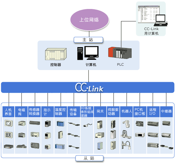

       CC-Link是Control & Communication Link的简称,是一种可以同时高速处理控制和信息数据的现场网络系统,可以提供高效、一体化的工厂和过程自动化控制。
      特性
     ●广泛的多厂商设备使用环境
     ●高性能的网络
     ●省配线、低成本

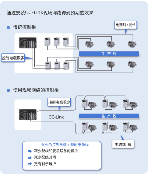

500)this.width=500>特性1:减少配线,提高效率
CC-Link显著减少了当今复杂的生产线上的控制线和电源线。

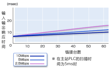

特性3:高速的输入输出响应
CC-Link实现了最高为10Mbps的高速通讯速度,输入输出响应可靠,并且响应时间快,可靠和具有确定性。

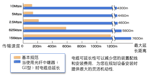

特性4:距离延长自由自在
CC-Link的最大总延长距离可达1.2km(156kbps).另外,通过使用中继器(T型分支)或光纤中继器,可进一步延长传输距离,适用于网络扩张时需远距离设置的设备。

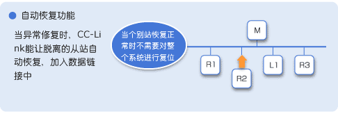

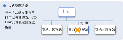

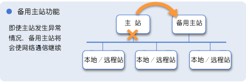

特性5:丰富的RAS功能

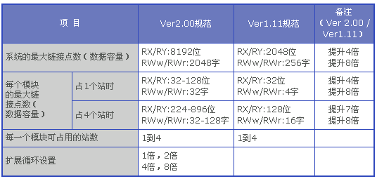

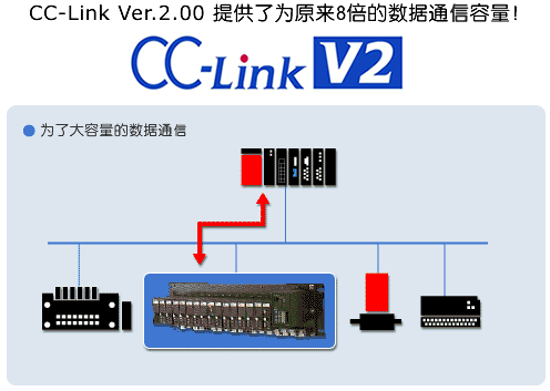

4、什么是CC-Link Ver.2.00?
CC-Link将继续在包括汽车制造、半导体制造,传送系统和食品生产等各种自动化领域提供简单安装和省配线的优秀产品。除了这些传统的优点外,“CC-Link Ver2.00”将在如半导体制造过程中的“In-Situ 监视”和“APC(先进的过程控制)”,仪表和控制中的“多路模拟-数字数据通信”等需要大容量和稳定的数据通信领域满足其要求,这增加了开放的CC-Link 网络在全球的吸引力。
this.width=500>
CC-Link Ver.2.00基本规范
500)this.width=500>
通信规范(与Ver.1.**比较)

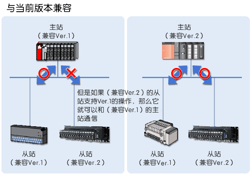

网络兼容性
新版本Ver.2.00的主站和新版本Ver.2.00的从站及Ver.1版本的从站都能够兼容。(然而,Ver.1版本的从站只能在Ver.1版本的规范内使用,不能提供增加的数据容量)

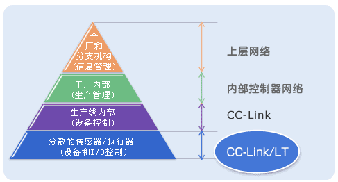

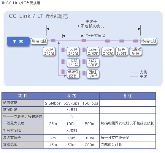

二、CC-LINK/LT是什么?
1、市场需求
  接线更简单,但同时保持与CC-Link一样的高速通信性能
点数少,分散分布
更小尺寸的I/O
开放性网络,省配线网络和传感器网络
2、CC-Link/LT 定位
3、CC-Link/LT 特性

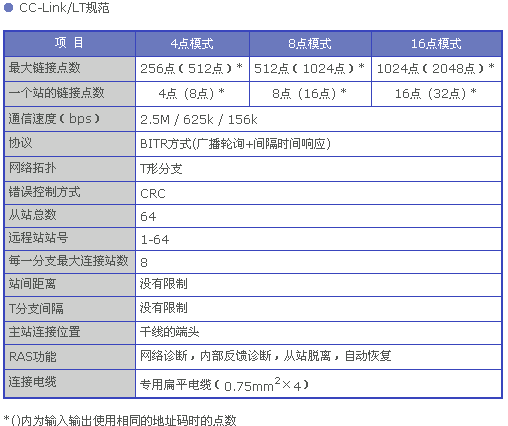

4、CC-Link/LT 规范说明表
500)this.width=500>
