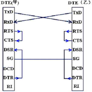

   当通信距离较近时,可不需要Modem,通信双方可以直接连接,这种情况下,只需使用少数几根信号线。最简单的情况,在通信中根本不需要RS-232C的控制联络信号,只需三根线(发送线、接收线、信号地线)便可实现全双工异步串行通信,即是这里要讨论的第一种情况。
   无Modem时,最大通信距离按如下方式计算: RS-232C标准规定:当误码率小于4%时,要求导线的电容值应小于2500PF。对于普通导线,其电容值约为170PF/M。则允许距离L=2500PF/(170PF/M)=15M
   这一距离的计算,是偏于保守的,实际应用中,当使用9600bps,普通双绞屏蔽线时,距离可达30~35米。
  1、零Modem 的最简连线(3线制)
   图3是零MODEM方式的最简单连接(即三线连接),图中的2号线与3号线交叉连接是因为在直连方式时,把通信双方都当作数据终端设备看待,双方都可发也可收。在这种方式下,通信双方的任何一方,只要请求发送RTS有效和数据终端准备好DTR有效就能开始发送和接收。
  图3
  (1)RTS与CTS互联:只要请求发送,立即得到允许
  (2)DTR与DSR互联:只要本端准备好,认为本端立即可以接收(DSR、数传机准备好)。
  2、零Modem标准连接:
   如果想在直接连接时,而又考虑到RS-232C的联络控制信号,则采用零MODEM方式的标准连接方法,其通信双方信号线安排如下1-2-3-4-5顺序所演示的那样。
  无Modem的标准联线(7线制)如图所示:
   从中可以看出,RS-232C接口标准定义的所有信号线都用到了,并且是按照DTE和DCE之间信息交换协议的要求进行连接的,只不过是把DTE自己发出的信号线送过来,当作对方DCE发来的信号,因此,又把这种连接称为双叉环回接口。
