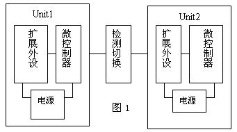

   双机冗余包括CPU、扩展电路、电源和外设双备份的全系统冗余,不但可简化设计方案,还可大大地提高应用系统的可靠性。这种冗余系统具有如图1所示的典型硬件结构。
  图一
   在图1所示的系统中,U1和U2单元的软硬件结构完全相同。如有必要,在设计各单元时,通过采用自诊断技术,软件陷井或Watch dog等系统自行恢复措施可使单元可靠性达到最大限度的提高。系统正常运行时,U1和U2中的一个单元处于正常工作状态(把该单元称为主机),完成应用功能,而另一个单元(备机)处于等待备用状态。当检测转换电路检测到主机不能正常工作时,自动启动备机进入正常运行状态,完成应用功能。此时,可对故障单元进行脱线维护,在排除其故障后,可使其联机进入等待备用状态。显然,这种冗余系统已大大提高了应用系统的可靠性,并基本保证了应用系统的不间断运行。但仔细分析,就会发现它存在以下不足之处:
  ① 系统存在可靠性瓶颈,当检测转换电路自身出现故障时,不能监视主备机状态,也无法完成主备机自动切换功能;
  ② 对于某些冗余系统,当备机需要实时保留主机之间的数据备份时,检测转换电路无法完成主备机之间的数据通信功能;
  ③ 由于需要设计检测转换电路,系统设计和实现复杂,引入了附加的不可靠因素。
  3、改进设计方案
   针对图1所示的双机冗余系统结构和缺点,笔者实现了一个简单高效、具有更高可靠性和主备机数据通信功能的改进设计方案。其基本设计思想是:不改变上述冗余系统的基本结构,但完全去掉专用的检测转换电路,利用主备机双方的串行口和软件相结合的方法,实现检测转换电路的功能和主备机之间的数据通信功能。在此改进的设计方案中,主备单元的硬件和软件结构完全相同,各单元的主备工作状态由上电顺序决定,先上电的一方自动进入主机工作状态,后上电者则进入备机状态。主机在其工作过程中除实现应用功能外,定期向备机发送反映其工作正常的状态数据,当需要备份的数据发生变化时,主机及时向备机发送已更新的数据。此外,主机也定期接收来自备机的状态数据,当发生接收超时时,主机认为备机已经发生故障,并通过本单元的显示装置向用户给出通知信号,以便及时对备机进行脱线维护。备机在其工作过程中不完成应用功能,但定期接收来自主机的状态数据,当发生接收超时,备机认为主机以经发生故障,自动切换进入主机工作状态,并通过本单元显示装置通知用户,以便对原主机单元进行脱线维护。此外,备机还自动接收来自主机的备份数据并进行存储备份。
