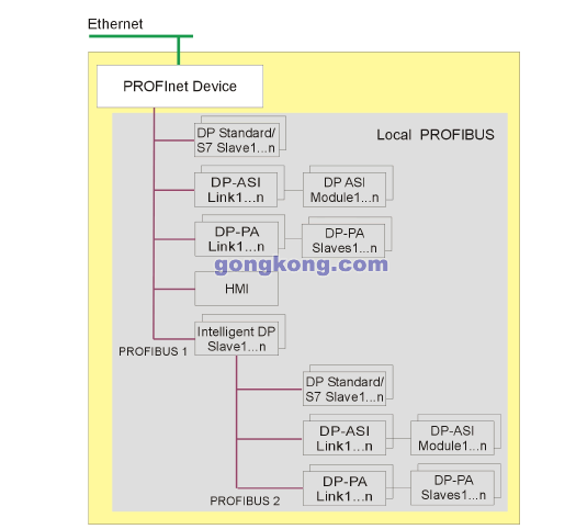

  PROFInet 设备
  一个 PROFInet 设备一般都有一个以太网接口,另外还可能有一个 PROFIBUS 连接器作为一个代理的PROFIBUS 主站设备.

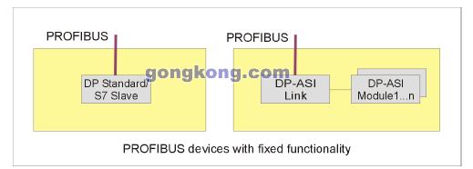

  PROFIBUS 设备
  一个PROFIBUS 设备一般有一个PROFIBUS 连接器,一般为从站它不直接参与PROFInet的通讯但是通过 PROFInet设备集成在一起.
  分为以下两种:
  • PROFIBUS 设备带编程功能,可以运行程序,如 "intelligent" DP 从站.
  • PROFIBUS 设备只有固定的功能- DP 标准从站或者 没有自己运行程序能力的S7从站。如图。
  下面我们看看这两种设备的特点:
  Maximum configuration for a PROFInet device with a local PROFIBUS
  Maximum configuration for an intelligent PROFIBUS device with local PROFIBUS

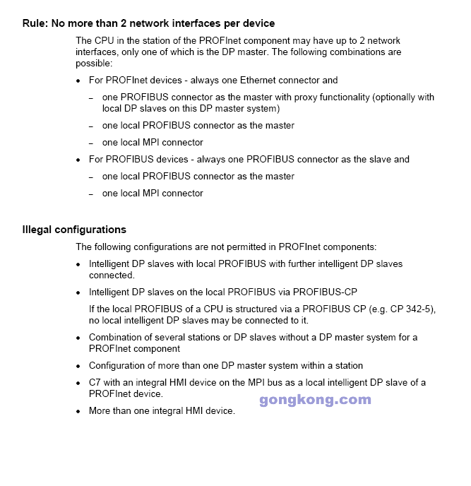

  另外还需要注意下面的规则:
