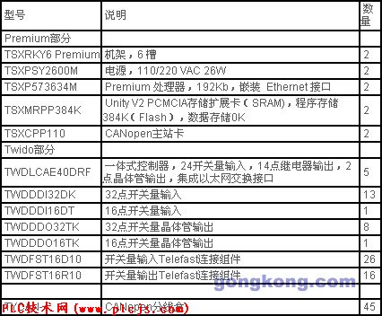

  Premium+TWIDO+ATV31方案硬件结构

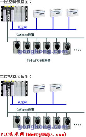

  方案原理图
  在一层控制和二层控制原理类似,用Twido做常规的IO工艺控制,利用与Premium以太网交换信息,再通过Premium的CANopen通讯控制ATV31变频器(内置CANopen从站口)做速度设定、重置以及读取变频器状态等操作,使用总线通讯,不使用模拟量控制,为客户节约成本。
