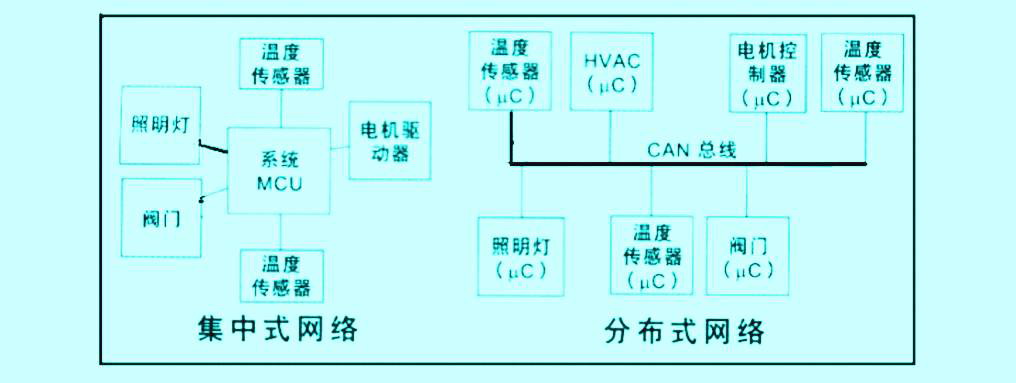

传统的客户机/服务器网络(如以太网)依赖于网络寻址方式将数据发送到单一节点上,如果网络中存在多个节点,则需用星形配置实现集中控制(见图1左所示集中式网络)。
这种以太网络中只需较少的单片机即可执行各种不同的任务,但所使用的是MCU(多芯片单元),通常需要有较多引脚,而且功能也更加复杂,很不方便。
与之相反,CAN系统中的每个节点均同时接收到同样的数据。缺省情况下,CAN是基于报文而非地址的。系统采用分布式控制实现方法集成了多节点(见图1右所示分布式网络)。这种拓扑结构的好处之一是,节点的增加和去除非常简单,对软件的影响也很小。CAN网络要求每个节点均具备智能,但智能化水平可根据节点所承载的任务进行调整。因此CAN系统中使用的单片机通常较简单并且引脚数也较少。由于使用的导线较少并且采用分散式智能,而且CAN网络还具有较高的可靠性。
图1     在CAN充总线网络多主机系统-分布式网络(图右所示)与以太网络-集中式网络(图左所示)之比较
其图1进一步显示了,在多任务网络中,集中式网络通常用于以太网系统,如果在系统中增加节点,则要求对系统MCU(多芯片单元)作很大的变动;而CAN网络可实现分布式网络,从系统中增加或删除节点只需改变少量的固件。
