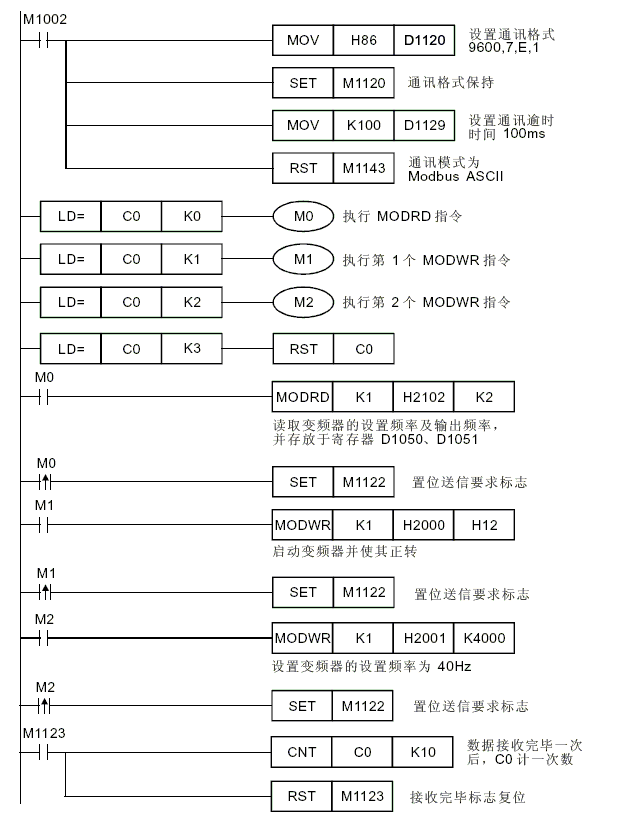

    如果要想任意时候可以开和停变频器,然后开起变频器后可以任意时候调整变频器的运行频率,按照这个程序的话,变频器是一会开,然后一会停,达不到我的要求,请问如何去实现,

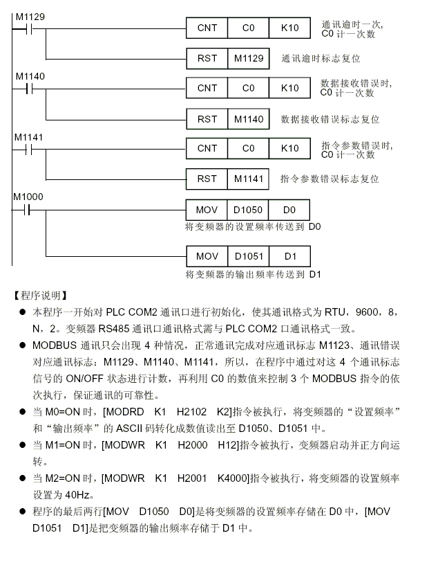

    上图的通讯格式是ascii而下边程序说明是如rtu模式,是不是有错误?我一直对这方面不太懂,如:WODWR写入指令中的K1代表第一个变频器,H2000代表变频器中的一个储存器编号,而H12代表的是十进制的18吗?请各位大侠多多指点!

    我是用PLC的两个点连MO和M1作正反转,将P1设为01(端子控制),可满足楼上“变频器”的要求。

    to 26:
我的意思是用通讯来控制变频器的正反转,然后也是用通讯来控制变频器的运转频率,如果用楼主的方法的话,如何去实现,因为循环计数的话,就会出现变频器一会起动了,然后改变频率了,过一会就会停止了,如果不用循环计数,又怎么去避免通讯冲突呢?希望找到答案!

    如果联机地址是01的话你可以MODWR K1 H2000 K18(正向启动)
MODWR K1 H2001 K3000(30HZ频率),仔细看看使用手册就明白了。

    TO:yi yi 你好!
        bit 0-1      00:无功能
                     01:stop指令
 2000H               10:run指令
                     11:Jog+run指令
        bit 4-5      00:无功能
                     01:FWD指令
bit 2-3不使用        10:REV指令
                     11:改变方向
我在这里的理解K18换算二进制为10010
 10010中10代表run指令/第二/三位00不使用,第四位为1第五位没有,代表01即FWD指令,是这样理解吗?
