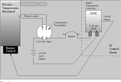

    以下是选用美国福禄克公司的过程工具产品对现场总线系统校准的实例,以期抛砖引玉,更完整地体现溯源和校准的概念。下图是福禄克公司对现场总线系统维护校准的一个方案:
    我们需要校准上图显示的系统回路。接线如下:首先将热电偶从现场断开,接入福禄克公司多功能过程校准器F744的热电偶信号输出端,通过744产生标准的热电偶信号给回路。
    回路的对应转换关系为100~300oC对应100~300oC的直接对应关系。回路的许可误差为0.25%。通过定制单位功能,将F744显示的反馈信号设为100~300oC的线性对应关系。
    启用F744中的用户输入值功能,在输出每个标准值时,手动输入对应控制室面板指示值,从而计算出回路的误差。我们比对的值是供给回路的标准信号和系统最终的显示值。这两者之间的误差即为回路误差。在现场总线系统里,单表误差同时代表着回路误差或系统误差。

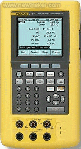

    F744可以自动记录手工输入值,计算误差和存储数据。可存储8000点数据,用户可以用福禄克公司F744大批量地校准回路。非常适合开车调试和大规模检修的场合。
    美国福禄克公司是过程校准维护工具的全球领先供应商,其推出的产品为全球过程用户带来价值,扩展能力。明星产品744,首创地将多功能过程校准器和手持通讯器合二为一,突破了传统过程校准器的范畴,已成为多家大型过程企业集团的首选和必选过程校准器
