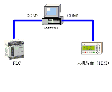

1、硬件连接原理如图(一):
图(一):硬件连接示意图
PLC和HMI分别连接在PC机的两个串口COM1、COM2上,PC机的操作系统为Windows98以上。

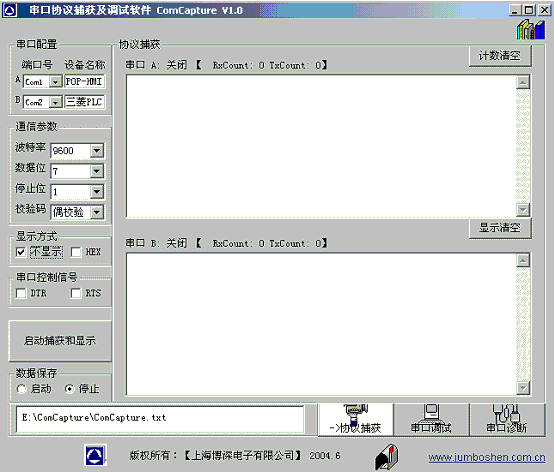

第三步:打开同一Windows平台下的ComCapture串口工具软件
屏幕弹出如下图(二)所示画面:
第四步:软件选项及参数设置
A) 选择ComCapture软件的“协议捕获”功能项。
B) “串口配置”项:在“端口号”和“设备名称”下,填写准确的串口号和连接在该串口下的设备名称。
C) “通信参数”项:在“波特率”、“数据位”、“停止位”、“校验码”等选项中选择三菱PLC和POP-HMI互相通信的参数值:“9600、7、1、偶”。
D) “显示方式”项:勾选“不显示”。如不选中“不显示”项,则在软件右侧的空白区域内将显示PLC和HMI之间的通讯信息数据值。且随着通讯时间的增加,显示的数据越来越多,最终将影响通信的速度。如果选中“HEX”选项,PLC和POP-HMI之间的通讯数据将以十六进制数显示,以方便使用者查看。
E) “串口控制信号”项:按PLC的串口信号实际情况选用;三菱PLC选取默认方式,无需选中。
F) “数据保存”:默认为不保存。如需保存通信过程的数据,选择“启动”,捕获的数据将被保存。数据文件的保存路径和文件名默认为ComCapture软件安装目录下的ComCapture.txt,也可以自行更改保存路径及文件名。鼠标移至默认路径上,点击左键,输入文件名,即可输入新的保存路径和文件名。
第五步:程序调试
A) 在ComCapture软件画面的右下方中,用鼠标点击“启动捕获和显示”项。此时如果通讯参数设置完全正确,通过PC上的ComCapture串口软件,将在PC串口COM1和COM2之间搭接一条“虚拟电缆通道”,而分别连接在COM1、COM2口的POP-HMI和三菱PLC将通过该PC软件虚拟通道进行间接的通讯连接;这就避免了直接用通讯电缆连接PLC和HMI设备给调试带来的不便。
B) 测试使用POP-HMI和PLC的功能是否满足设计要求;如果POP-HMI或PLC的程序达不到设计要求需要修改PLC程序或POP-HMI工程文件,您只需鼠标点击“停止捕获和显示”,COM1和COM2口即处于通讯断开状态。然后根据设计要求分别对PLC或POP-HMI进行程序修改,并回到第二步进行操作。
C) 程序修改完毕后,您只要再次回到第五步,点击“启动捕获和显示”项,即可调试修改后的PLC程序或POP-HMI工程文件。如果还要修改PLC和POP-HMI的程序,那就再次点击“停止捕获和显示”。如此反复,直至调试工作结束。
