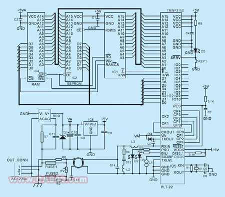

2.1 LonWorks网络的基本控制模块
图1     基本模块硬件原理图
     基于电力线载波通讯LonWorks网络的基本控制模块(也称为LonWorks网络上的节点)硬件原理图如图1所示,主要由神经元芯片(IC2)、电力线收发器(IC5)、电力线耦合器、存储单元(IC3、IC4)以及电源单元等组成。其工作过程是以神经元芯片3150为核心管理数据的处理及通讯,当发送数据时,数据通过通信端口发送到电力线收发器PLT-22,再由该收发器进行调制后通过电力线耦合电路将数据信息耦合到交流220V电力线上;当接收数据时则正好相反,先由收发器解调后再将数据信号传送到神经元芯片3150,这样就实现了数据在电力线上的收发。由于神经元芯片3150内部没有ROM,所以其芯片固件(16k)要映像到外部存储器(IC3)中,另外为了便于开发者在LonWorks网络上调试应用程序,还扩展了外部RAM(IC4)。

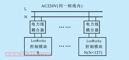

2.2  基于电力线载波的LonWorks网络结构
     该系统采用总线拓朴型,这种结构在实际应用中具有安装简单、扩展及维护方便等特点,只要把调试好的LonWorks基本控制模块的通讯线与电力线的某一相线(L)和零线(N)相连接,整个LonWorks控制网络就可以在电力线上自由地通讯。图2所示为基于电力线载波的LonWorks网络结构, 在该LonWorks网络结构中电力线节点数目受到LonWorks技术的限制,最多可创建127个LonWorks节点。
图2     LonWorks网络结构图
     当实际应用的电力线节点数目比较多时,可把LonWorks网络建立成为一个域,在一个域内,LonWorks节点数目可达32385个。
