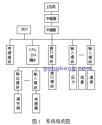

    PLC采用Siemens公司生产的S7-300系列,由于现场的PLC系统与主控室的上位机距离较远(800米左右),因此通讯系统需成对加装RS-485中继器,另外在现场增加TP27-10//触摸屏进行数据显示,确保系统运行的稳定性。系统组成如图1所示。
  1.1 系统结构及硬件配置
    根据控制需求,CPU模块采用CPU314、数字量输入(DI)采用SM321模块,数字量输出(DO) 采用 SM322模块,模拟量输入(AI) 采用 SM331模块,模拟量输出(AO) 采用 SM332模块以及IM365等模块组成,IM365实现机架扩展,上位监控机采用SIEMENS公司CP5611网卡完成计算机与PLC之间的数据通讯。整个通讯网络采用MPI的通讯协议,从上位机上可对整个气体调节过程进行监控和操作。
