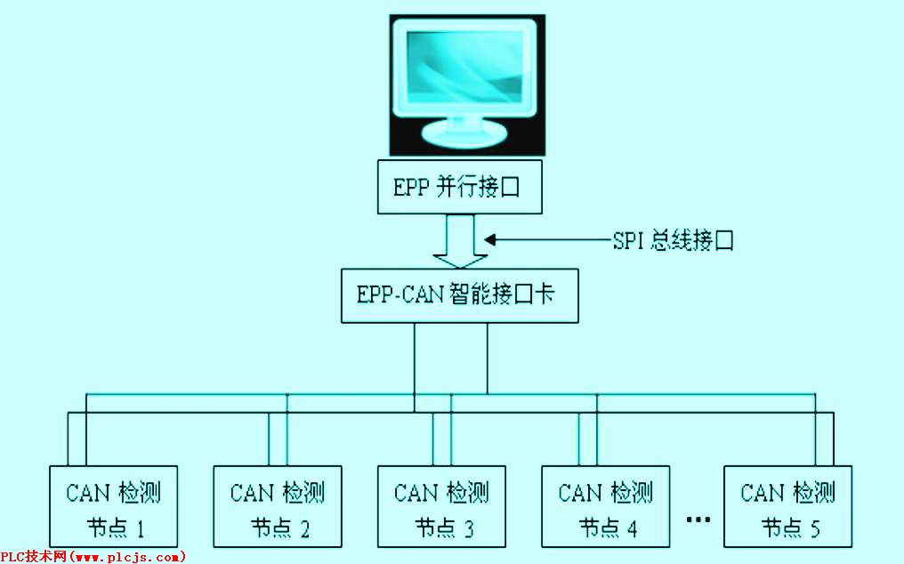

系统由上位机,EPP-CAN智能接口卡,n个单体电池参数采集节点单元构成(n可根据蓄电池组中单体电池个数及同时充放电的蓄电池组个数共同决定。本系统检测的蓄电池组输出电压为48V,单体电池标准电压为1.70~2.20V,为控制节点数不超过总线收发器物理信号的驱动能力限制,PC机最多可同时接收4组蓄电池组的数据参数)。系统的整体结构框图如图1所示:
图1     系统整体结构框图
单体电池数据采集节点由Philips公司单片机P89LPC938,Microchip公司CAN总线控制器MCP2510,CAN总线收发器PCA82C250,ON公司温度传感器LM75,金升阳B0505LS DC/DC电源隔离模块等器件组成。单片机P89LPC938将采集到的电压、温度信号通过处理之后,控制MCP2510将需要传送的数据以CAN总线协议的格式发送给PCA82C250,经它驱动放大后将数据发送到CAN总线网络中。PC机利用应用软件模拟SPI总线时序驱动EPP-CAN智能接口卡,采用轮询的方式依次要求每一个单体电池检测节点传送数据给上位机,然后上位机再将所有数据保存到数据库中,方便用户的查询,并就查询结果进行数据曲线的显示。上位机对检测的数据进行分析后,可以控制主控制单元对蓄电池的充放电工艺流程进行在线的配置,实现最佳的充电效果(关于主控制单元的软硬件设计在本文中将不作详细介绍)。
