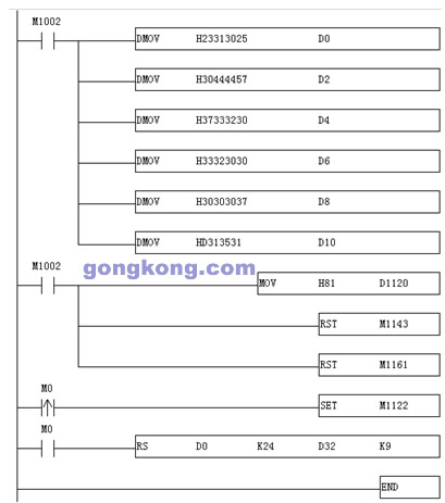

  三、梯形图
    在PLC中,无协议通讯也是从低位开始发送数据的,可选用8位模式和16位模式传送,不同就在于发送数据寄存器中的8位数据还是16位数据,在这里以16位模式做说明。梯形图如下:
    把格式码数据253031235744443030323337303032333745463130520D按照从低位到高位的顺序依次存入到D0~D11中去,占用12个连续的数据寄存器,就是说有24个字节的数据。
  设定通讯参数9600,N,8,1,ASCII方式,16位模式。
  当M0接通一次,就可以发送一次数据,写一次频率。

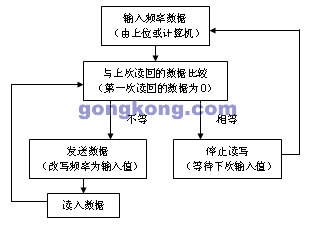

  四、程序优化
    如果再加上读频率的程序,就可以做成小闭环,完成读写频率的程序优化。
    因为在写频率的数据发送成功后,可做延时3秒后读频率,在读成功以后,把读回的频率数据和要写入的频率数据做比较,如果相等,则通讯程序停止,如果不相等,再执行写频率——>读频率——>比较。
